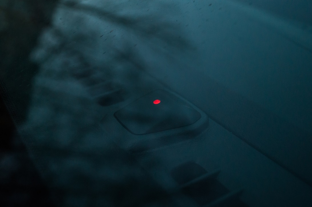

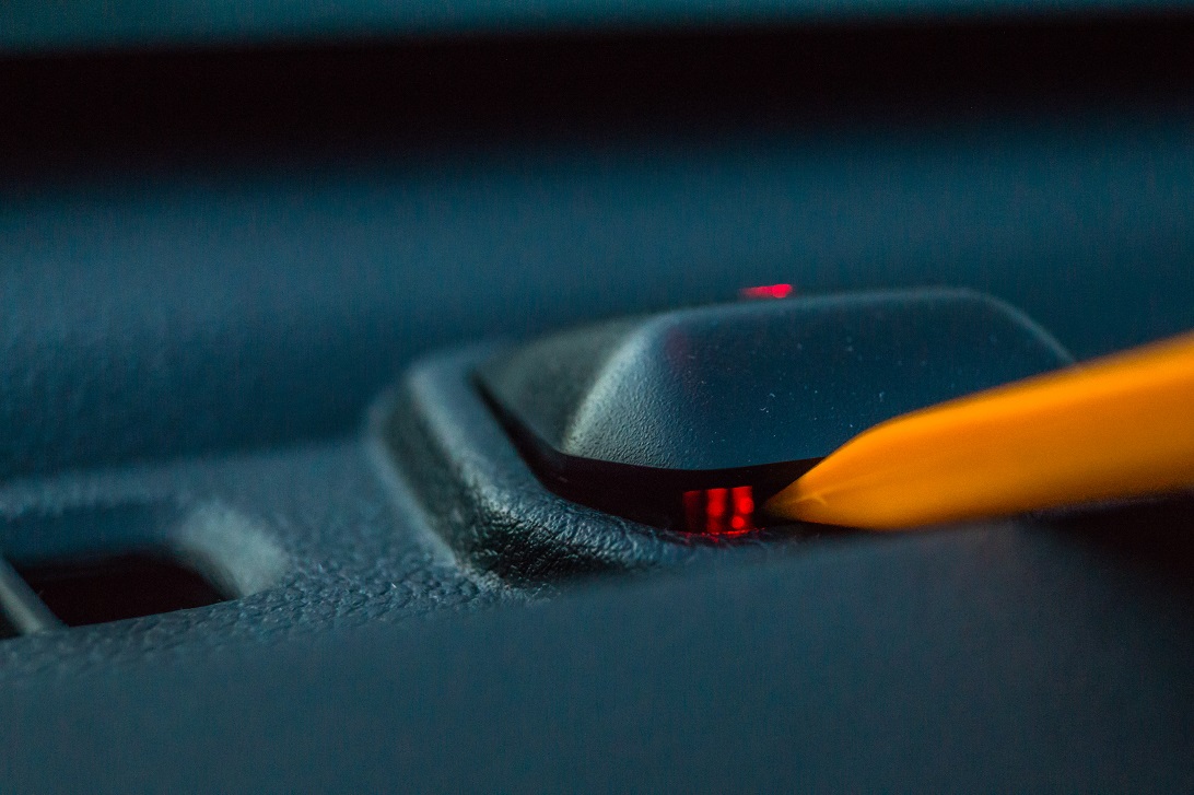

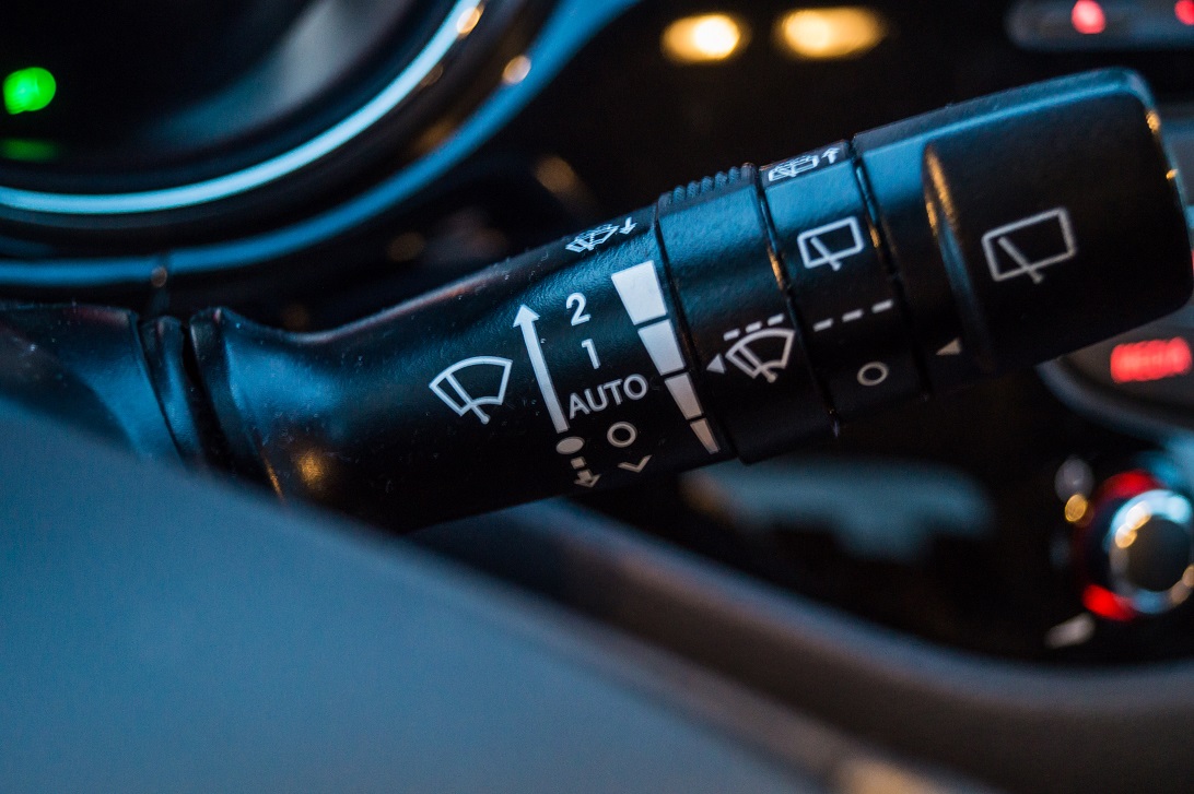

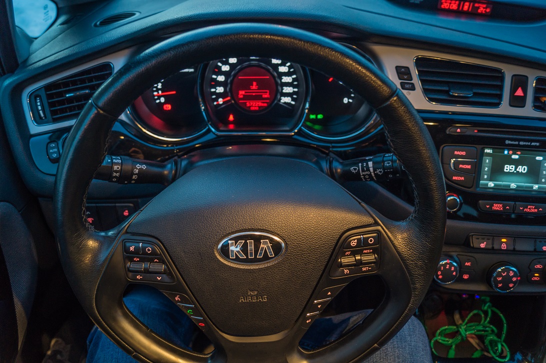

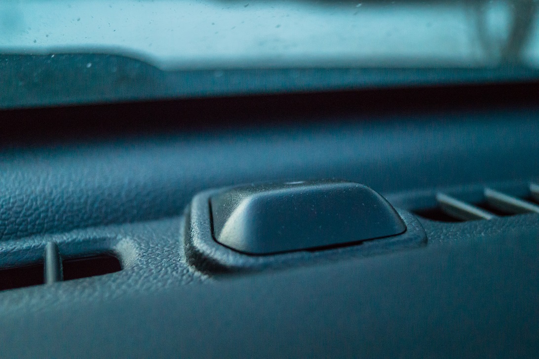

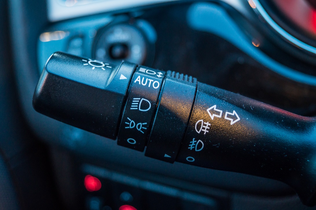

  4. В том-то и дело - фоток по ходу не делали, просто сделали, собрали, а потом подумали насчёт фоток ) В принципе, всё описано в первом сообщении, но приведу несколько ссылок для общей информации, для лучшего понимания и т.д. - Датчик света - проверка, замена - Подушка безопасности водителя - снятие, проверка, установка (в ходе снятия, инфа была найдена через гугл и применена за 5 минут) - Кожух руля - снятие, установка - Руль - снятие, установка - Многофункциональный подрулевой переключатель - проверка, снятие, установка - Электрическая схема управления автосветом и описание - Что ещё нужно сделать, если у вас майфун типа B, который вы ставили сами - подключить контакт 15 разъёма B магнитолы к контакту 6 разъёма С блока BCM (если я всё правильно понял по схемам). Расположение блока BCM и его электросхема На последок чуток фоток И коротенький видос (из-за сумерек, датчик как-то некорректно переключал яркость подсветки, при фары горели всё время независимо от подсветки датчика фонариком - так и должно быть, потому что их работа регулируется датчиком только при дневном свете) Да, немного рукожоп )) Вроде всё ) Да, кстати, за переключатели спасибо пользователю ЮрЮрыч )) выручил ещё аж в 2014 году, вот, даже тема была )
