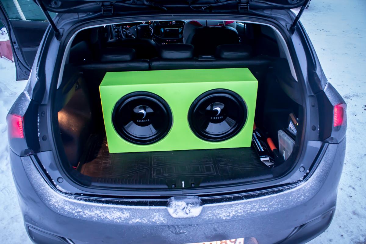

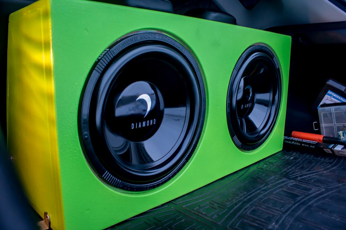

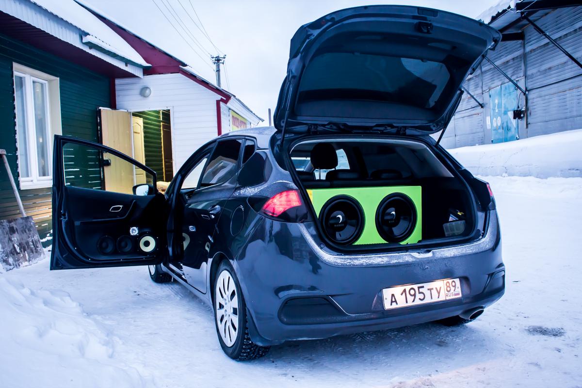

Treada Опубликовано 15 декабря, 2014 Автор Поделиться Опубликовано 15 декабря, 2014 Поставил сабы итоговый вид: Вот так как то так )))) 2 Ссылка на комментарий Поделиться на другие сайты Поделиться

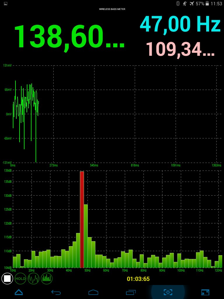

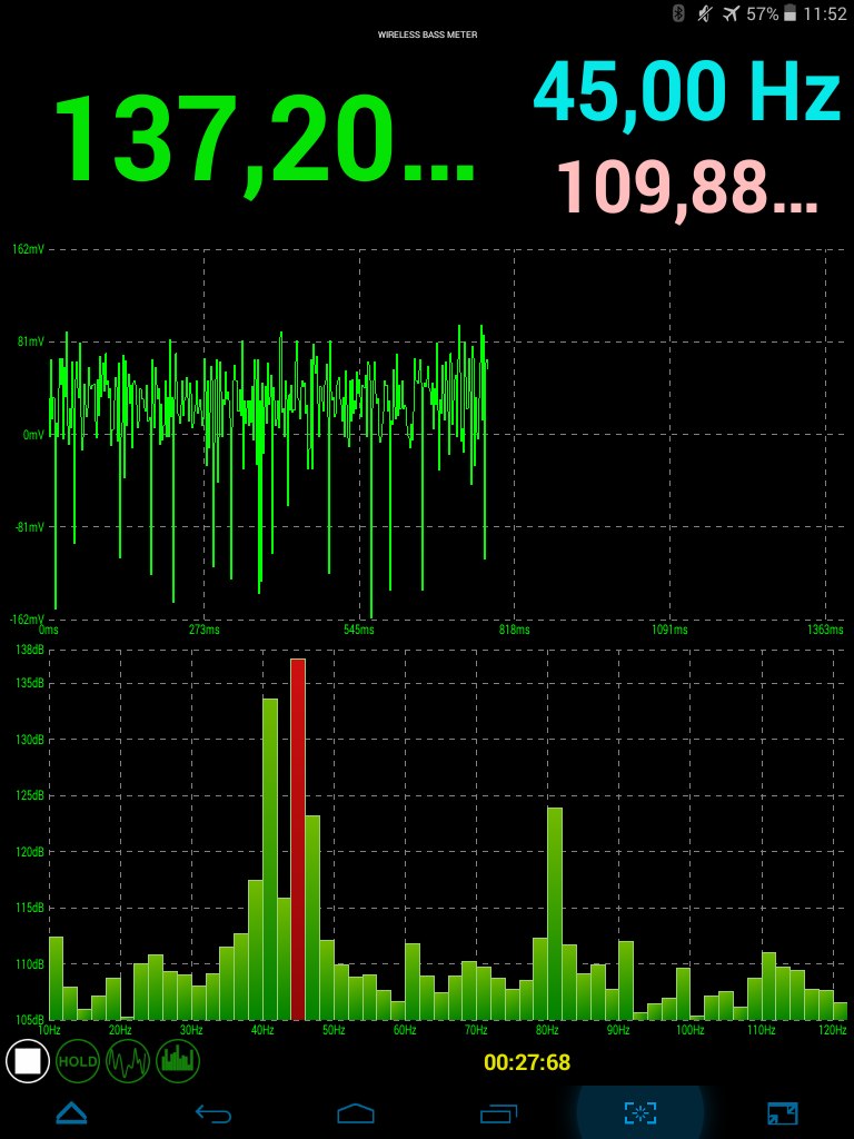

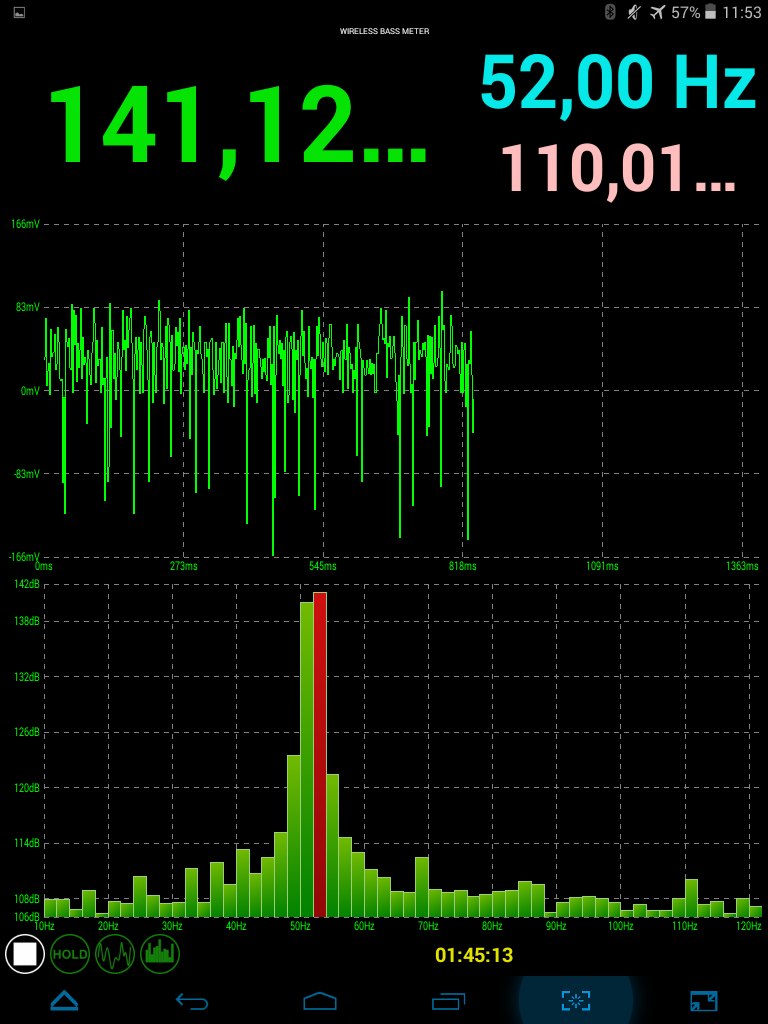

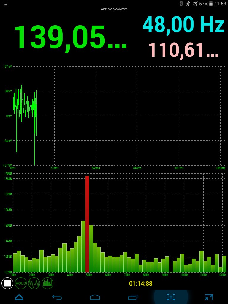

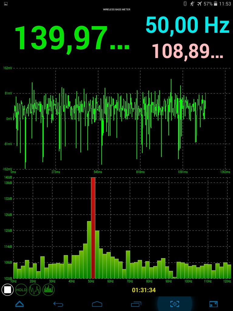

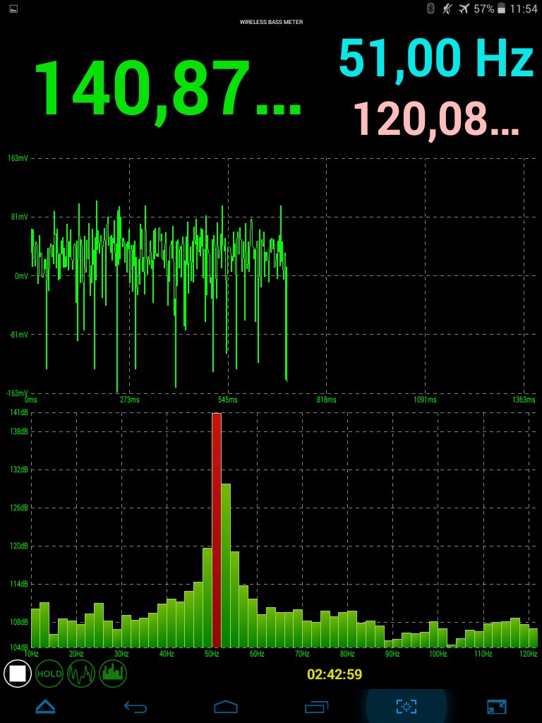

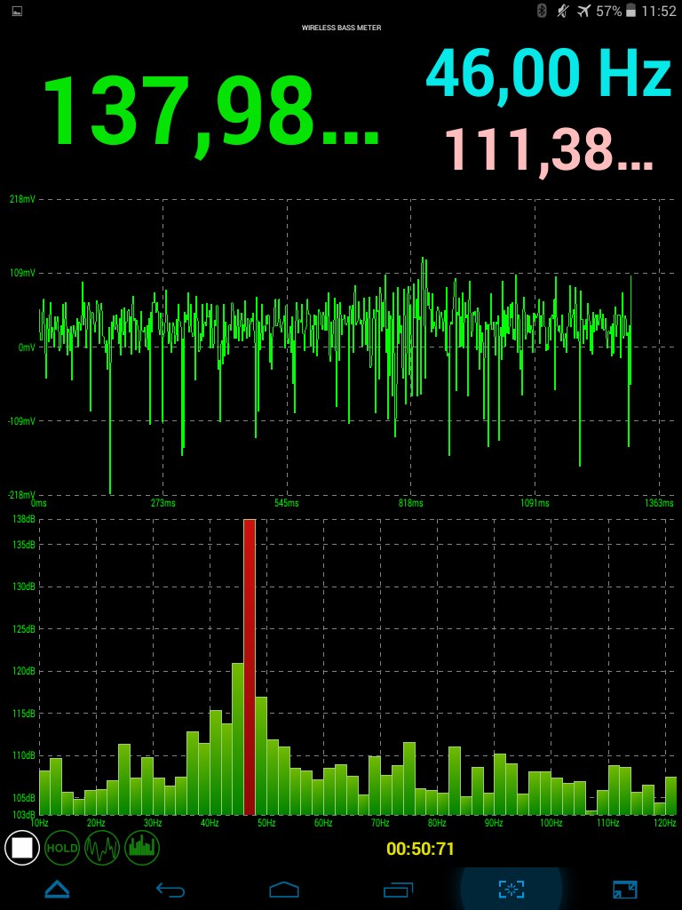

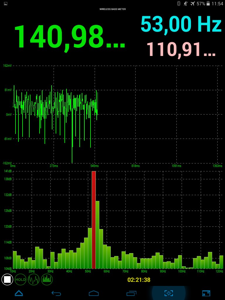

Treada Опубликовано 15 декабря, 2014 Автор Поделиться Опубликовано 15 декабря, 2014 Замеры на синусах 1 Ссылка на комментарий Поделиться на другие сайты Поделиться
