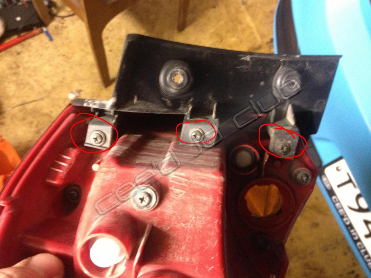

1) Открываем багажник и снимаем обшивку за которой спрятаны фонари. Она держится на 4 саморезах и защелках.(я сначала отсщелкнул маленькие кармашки через которые меняют лампочки). Потом снимаем фонари, открутив 4 гайки головкой на "10".
2) На фишке, где стоит лампочка для габаритов есть свободный контакт. Туда засовываем провод с предварительно обжатой клемой.
3) Вставляем обратно фонари! Закрепляем провода хомутами, чтобы они крепко держались и потом тянем их вдоль основной проводки, одновременно обматывая местами изолентой .....
4) Теперь нам нужна большая фишка которая находится на пятой двери со стороны левого фонаря. К ней нужно дотянуть провода ....  Снимаем ее с креплений и разъединяем. В ней нам нужен провод светло серого цвета.
5) Делаем чуть выше него надрез, оголяем проводку и делаем скрутку проводов. Хорошо все изолируем, укрепляем хомутами и крепим саму фишку обратно к 5-ой двери.
6) ГОТОВО!  :bw:

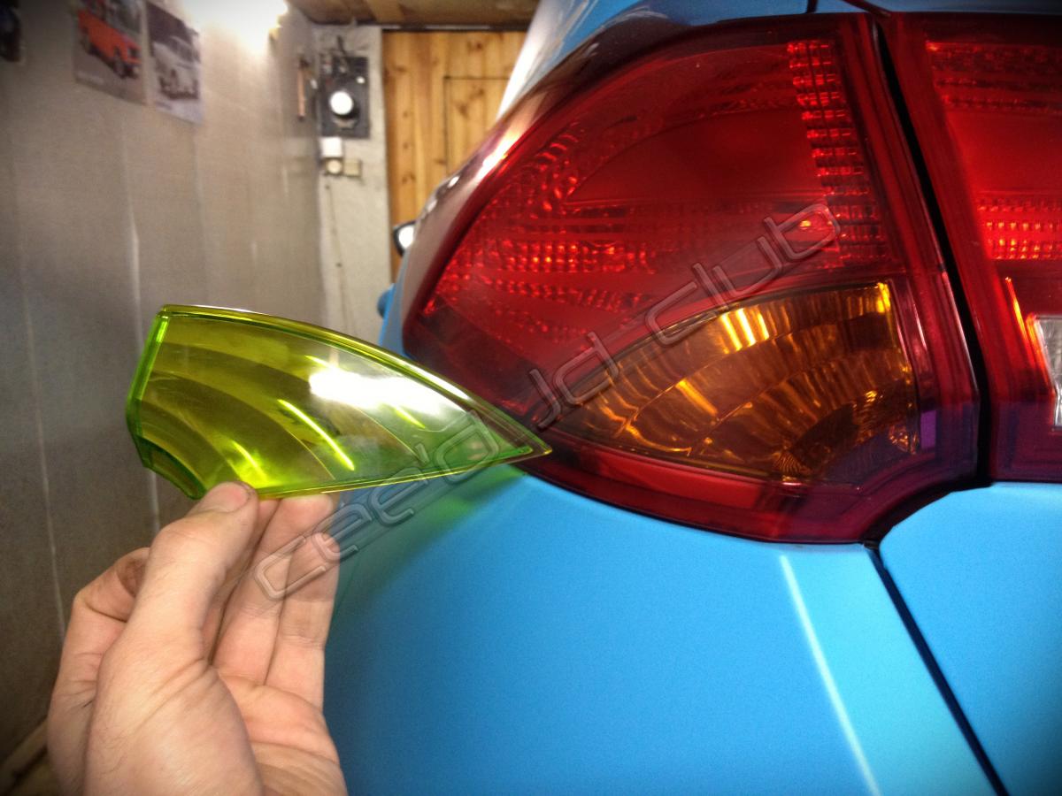

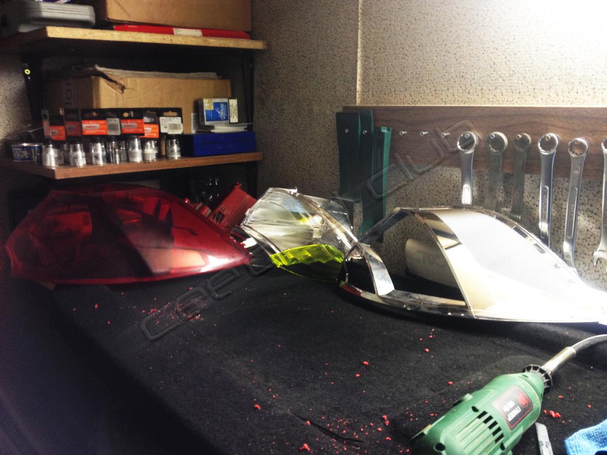

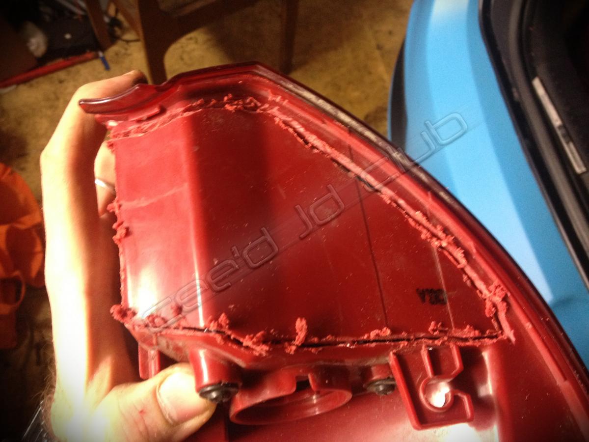

И так, ЧАСТЬ №2 ... Далее я решил пойти на ОГРОМНЫЙ риск и изведать первым заднюю оптику по ее разбору ....
1) Снял фонарь ...
2) ... и начал не щадно его пилить дремелем ..... ээээх ... на фотке только начало не правельного отпила, второй фонарь буду теперь делать (пилить) чуть-чуть по другому ... вообще советую паять, так как опилки внутрь все падают ...  :af:
3) Выниманием желтяшку  и изучаем все внутренности для будущих переделок ...

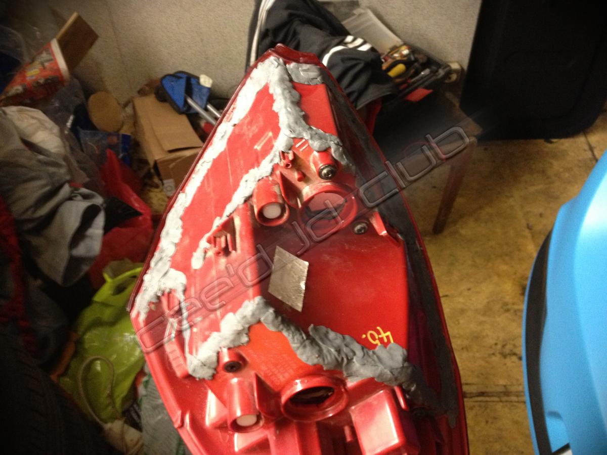

4) Теперь все сажаем на холожную сварку и проходимся местами герметиком ...

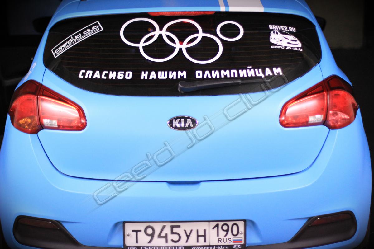

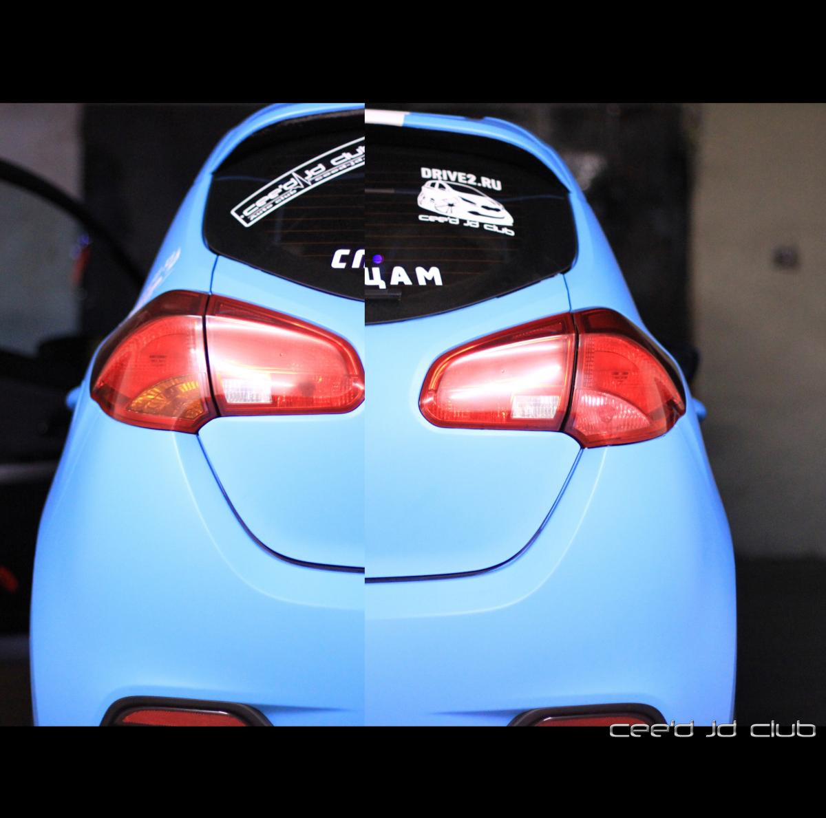

5) Вот что у меня получилось ... сравниваем левый и правый фонарь ...
Осталось купить лампочки philips или osram, которые хромированные, а светят желтым.

Первая часть поинтерессней, вторая колхоз (не стоит игра свеч), ждемс третью часть.. :bp:  Все моё ИМХО. ;)
Спасибо всем за комментарии ... на счет колхоза я бы поспорил. Оно и близко таким не выглядит и на мой взгляд так лучше, чем с желтым отражателем ... попробую потом скинуть фотки при свете дня на солнце.

ВИталь,а феном не получилось или не пробовал?
Колхозно бы смотрелось если бы это было видно,а шрамов не будет видно даже при открытии багажника,так что все шик) :af:
Фенов не вариант! Там пластик спаян так, что все монолитно! Хорошо, что передние фары на герметике ...
