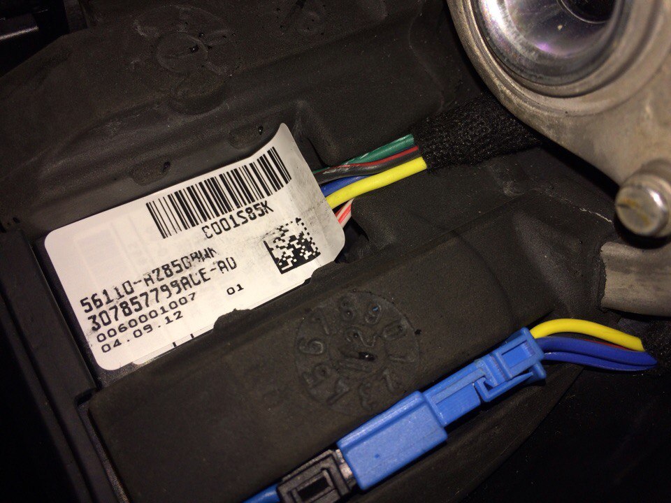

  1. Всем добрый вечер. Темы про подогрев руля на форуме находил, но конкретно по данной проблеме нет, поэтому и решил создать отдельную. Проблема: подогрев руля перестал функционировать, как на холодную, так и на горячую (если после поездки заглушить, завести и активировать опцию). Индикация на кнопке и на приборной панели работает. Решение от официалов: дилер приговорил замену контроллера управления подогрева руля и озвучил стоимость за детальку около 10 тыс. руб - немного жалко отдавать. Мои решения: 1)Купить не у официалов. Снял подушку, чтобы сфотографировать блок и соответственно списал артикул (см. аттач + артикул 56110A2850BWK) и поискал в магазинах. В итоге этот артикул ведёт на руль в сборе за 30 тыс... 2)Купить руль с разборок, чтобы вынуть оттуда контроллер. В итоге обзвонил свежие объявления и ничего подходящего не нашёл. Поэтому и прошу помощи у Вас, вдруг кто сталкивался с подобным. Заранее благодарен всем ответившим! PS: у меня kia ceed jd в комплектации comfort. Машина декабрь 2012 г. Автомобиль не на гарантии, т.к. предыдущий владелец не обслуживался в связи с большой отдалённостью от официалов (при покупке всё функционировало как надо)
